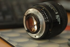

Sitter med en Nikon 85 1,8 i min hand och "beundrar" den gigantiska glasytan bakom det bakre linslocket. Den är verkligen stor. Jag kan inte tänka mig att den går att göra så mcket större utan att man måste ta bort kontaktytorna som ska ligga an mot kamerahuset. Men då ska man tänka på att det här bara är en 1,8. Det finns ju en 85 1,4 också. Hur mycket större måste det bakre linselementet vara för att komma upp i 1,4?
Att det främre glasytan är större på samma 85mm glugg är större på 1,4an än på 1,8an är ju lätt att förstå men då måste väl rimligtvis också det bakre glaset också vara större.
Kan kontakternas placering hos Nikon vara anledningen till att det inte finns någon 85 1,2 som Canon har? Dom har ju kontakterna i samma riktning som glaset stället som nikon som har dom vinkelrätt mot glaset.
Ännu en menlös diskussion men vad är annars forum till för? =)
Nu är det ju inte en nikon jag har, utan en Canon EF 85/1.2, och bakre linselementet på den är 42mm i diameter. Hur stort är det på Nikons 1.8'a? Och hur mycket större ser det ut att kunna bli och fortfarande "få plats"?

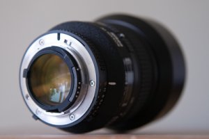

Ja, mitt är ca 32-33 mm, svårt att mäta eftersom det är runt.
    49.2 KB · Visningar: 483

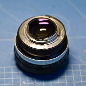

Såhär ser mitt manuella 55/1,2 ut bakifrån. Linsen är ungefär 36 mm i diameter, och här finns inte plats för några elektriska kontakter vad jag ser. Möjligen om de skulle vara helt platta.

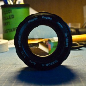

Det intressanta är att den bakre linsen faktiskt inte är cirkulär! Den har en urfräsning som antagligen är till för att den inte ska ta i nedbländningsmekanismen i kameran. Framifrån syns det bättre:
Tillägg: Den här gluggen vinjetterar för övrigt knappt märkbart på DX ens vid f/1,2 och troligen inte heller särskilt mycket på FX. Så det där med utgångspupillen kanske inte stämmer?
    71.4 KB · Visningar: 462
