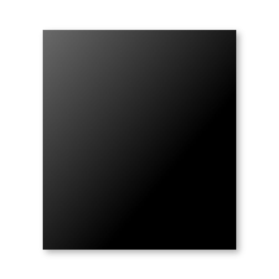

Tack för alla förslag! Det gäller ett äldre objektiv från en projektor som är kromas på ut och insidan. Detta skapar ljusreflexer som jag försöker att råda bot på. Det är lätt att skruva isär objektivet och applicera denna matta yta som gör nytta vill jag tro. D-C-fix har en typ och sedan finns det ett svindyrt tyg från Japan som jag har avskrivet på en gång. Jag har använt detta material tidigare när jag sysslade med makrofotografering men materialet är slut för mig. Själhäftande baksida med rutnät så man klipper lätt till den storlek man behöver. Om man sedan ångrar sig är det bara att dra bort den matta velouren och allt blir original igen.

Jag hittade c d-fix i svart velour på en välsorterad färgaffär i Jönköping. Upptäcker att det blir för trångt i tuben då linserna och distanser inte får plats. Ska använda materialet till motljusskydd och mellanringar som ofta har en lite för blank yta. Varje litet framsteg påverkar kontrast och annat på bilden!

Jag har använt självhäftande sammetspapper för att dämpa reflektioner och ströljus i teleskop. Det fungerar perfekt. Jag köpte det på metervara, för det går åt mycket om man ska svärta teleskop. Sammetspapperet finns också som ark. En bra sak är att man kan få en gratis provbit om man först vill kolla hur det fungerar.
Produkten är avsedd för att täta mot ljus i analoga kamerors baklock. Verkar OK för det ändamålet men inte rätt val för att minska ströljus.
Det är en tunn självhäftande film med sammetsyta som kan användas till lite allt möjligt. Skulle mycket väl kunna gå att dämpa ströljus.
