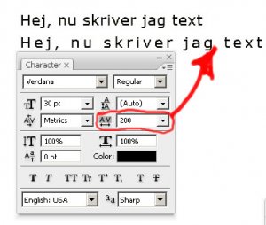

Hej
Tror inte att det hjälper att återställa varningsmeddelanden, utan du verkar ha spärrat din text. Har ett engelskt CS3, lite osäker vad det heter på svenska.
Ta fram Character panelen, sätt tracking värdet till 0 för att ge normalt avstånd mellan bokstäverna. I mitt exempel kopierade jag texten och satte tracking till 200. Ett negativt värde ger tätare avstånd. I typografiska termer kallas det att spärra resp knipa text. Lycka till.
mvh Lise-Lott
    48.6 KB · Visningar: 850
Åh, tack så jättemycket, nu funkar det! Har också engelskt CS3 så det var enkelt att hitta. Nu ska jag ta och skriva upp det;)
