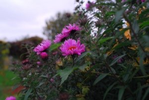

Du vill ha en mindre brännvidd, ett vidvinkligare optik, för att inte tränga ihop bakgrunden. Själv skaffade jag ett fast 20/2.8 (vilket altså är ett fast vidvinkel) förra veckan och är mycket nöjd. Om man har erforderliga resurser skulle man satsa på ett riktigt bra vidvinkel/normal-zoom, tex 17-55/2.8, men det kostar pluringar
    51.6 KB · Visningar: 471
