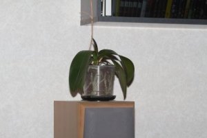

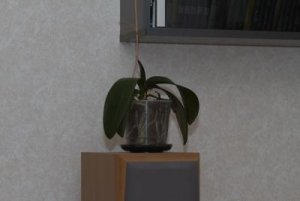

Har en fråga.
Köpte en 580 EXII förra sommaren till min 7D. Har haft lite problem med denna då jag använder diffusor. En såndär vanlig plastmössa man trär på blixten. Märket är Dörr.
Har jag denna på när jag har blixten rakt fram så underexponerar kameran ca två tre steg. Vinklar jag blixten rakt upp så blir det ok. Vad kan detta bero på?
Om jag låser exponeringen med fel-knappen när jag har blixten riktad rakt fram så fungerar det oxå som det ska.
Nån som har nån ide??
Kameran inställd på M 1/250s f5 på alla bilder.
Den första med blixt rakt på utan mössa.
Den andra med mössa rakt på.
Den tredje med mössa riktad rakt upp i taket.
Den fjärde blixt med mössa rakt på men jag ljusmätte med fel på den vita tapeten.
    10.9 KB · Visningar: 125
    7.5 KB · Visningar: 129
    10 KB · Visningar: 126
    9.9 KB · Visningar: 126
