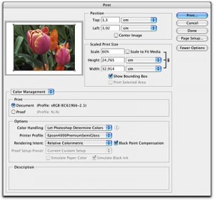

Här uppstår nu en annan fråga. Eftersom jag ska använda ILFORDS pappaer kan jag ladda ned en profil för deras papper. Var installerar jag denna profil och var använder jag den? I PS?
Var du installerar den beror på vilket operativsystem du använder. Sitter du på PC kan du ladda ner den till ditt skrivbord, högerklicka på den och välj Aktivera. Då läggs den i rätt mapp. Sitter du på en Mac ska den ligga i ditt bibliotek -> Colorsync -> Profiles.
Sedan väljer du den i dialogrutan Skriv ut med förhandsvisning. Se min skärmdump. Till slut stänger du av all form av färghantering i din skrivardrivrutin.
