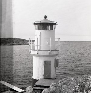

Vad kan ha hänt med filmen , ljusläckage i framkallningsdosan? alla bilder från samma film har samma skuggning till vänster.

Upprepar sig problemet längs med filmen så pass att de stämmer överens om du rullar ihop allt som det låg i dosan?
Känns nästan som för dåligt med agitating och därmed inte framkallat till.

Misstänker magasinet/bakstycket har ljusinsläpp.
Eliaz
Kan nog hålla med om detta hade en nygammal dosa, kanske att jag inte fyllde tillräckligt med framkallare i den, fyllde 500ml som i den nya Patersondosan där är felet kollat bottnen på båda 500/550För lite framkallare i dosan?

Nej det var första gången det hände, alla eftekomna filmer är ok,Misstänker magasinet/bakstycket har ljusinsläpp.

Ljusläckage lär det not inte vara ivf. Då hade det ju varit en vit, eller åtminstone ljusare, rand.

Brodde på för lite framkallare, trodde det var en 500 ml tank men det var 550 ml.Ljusläckage lär det not inte vara ivf. Då hade det ju varit en vit, eller åtminstone ljusare, rand.
