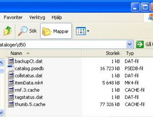

I pse väljer man under arkiv katalog, där pekar man ut vart "sorteringsinformationen" ska ligga.
då kommer det att finnas typ 7 filer där.
så leta reda på stället på gamla disken där du hittar dessa filer.
skapa en katalog XXX på ny disken
kopiera dit filerna.
sedan i PSE sorteraren välj arkiv/katalog XXX
    73.6 KB · Visningar: 194
