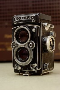

Ja, vilken kamera har jag egentligen köpt?
Den har ett Xenotar 3,5. Kameran väger 1120 gram med film i. Serienummer 1853413.
Jag *tror* att det är en model C.
Och så en teknikfråga: när jag använder en vanlig modern elektronisk blixt, då skall väl kameran vara inställd på den lilla blixten, och inte på den lilla glödlampan, korrekt?
En till teknikfråga: den lilla knappen längst upp till höger på framsidan, är det självutlösaren?
Jag har hittat manualer till E- och F-modellerna, men inte till C. Någon som sett till någon på nätet? Om det nu är en C...
Tackar på förhand,
Micha

Gratulerar till kameran!
Jo, det är en C, men den kallas oftast E av någon anledning. Så det är manualen till en 3,5E du ska leta efter.
Ja, blixtsynken ska vara inställd på blixten.
Ja, igen. Det är självutlösaren.

Enligt vissa web-platser så kallades E-modellen för C i Europa. Men de bilder jag sett på E, och de bilder som finns i manualen för E, stämmer inte med min kamera. Nåja, det mesta går ju att lista ut, nu när jag har svaret på mina frågor...
Enligt
http://www.rolleiclub.com/rollei/tlr/index.htm
så är det en C, men alla "experter" på nätet verkar vara oense... :)
Vad är det som inte stämmer med bilderna i manualen? Har du länk till den?
Den kallas "E" eftersom den är samtida med 2,8E och har samma egenskaper, förutom att självutlösaren på 2,8E har en spak istället, som man också ställer in blixtsynken med. Sedan hade 2,8E troligtvis även bildräknare för Rolleikin på den övre spolknoppen installerad redan från fabriken.
Din kamera är utan ljusmätare. Kunde köpas både och utan. Köper jag en likadan kamera så blir det också utan mätare.
michap skrev:
Det som inte stämmer, är som du säger, självutlösaren och X/M-omkopplaren som verkar olika , men också "take up spool knob" (vad nu det heter på svenska).
"Upptagningsspolknoppen" ;-)
Jo, den har bildräkneverket för småbildsadaptern Rolleikin. Jag använde aldrig Rolleikin på min 2,8E, så den knoppen var mest irriterande.
2,8E har en annan självutlösarmekanism än 3,5:an. På din kamera går självutlösaren igång direkt när du aktiverar den. På 2,8:an så drar man ned spaken först och och så startar den när man trycker in avtryckaren.
3,5F fick denna metod.
