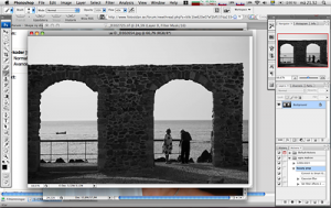

Bifogar skärmdumpar för att förklara vad jag menar.
Bild 1: utan inzoomning. Allt verkar som det ska vara.

Och nu efter jag tryckt flera gånger cmd+alt+0.
Av någon anledning blev skärmdumpen förvrängd. I själva verket är den inte.
Om jag trycker tangentkombinationen ett antal gånger börjar jag se pixlarna (muspilen inkluderat).
    76.5 KB · Visningar: 106
Gå in i systeminställningar klicka på "Hjälpmedel" Där finns ett alternativ som heter "Zoom", klicka på "Av" så skall skärmen återgå till ursprungligt läge.
Tangentkombinationen för att aktivera Zoom kan du av misstag ha kommit åt, systemkombinationer har pioritet framför andra program, men om du väljer av så borde du återfå funktionaliteten i PS.

Tack så mycket Mattias för det snabba och helt korrekta svaret! :) Nu fungerar allt som det ska.
Otroligt vad man kan ställa till! :) Har aldrig varit på Hjälpmedel, men på något sätt råkade jag göra ändringar ändå.
