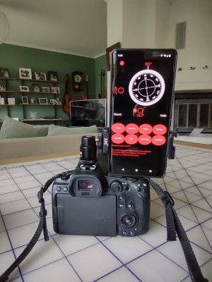

Har tagit till mig av råden ”prova först med den utrustning du har”😀. Tänker också att jag kan börja utan tracker och ta långa serier med korta slutartider. (för att komplicera så lite som möjligt från början)
Fastnade då för detta inlägg och ffa problemet med att hitta ljussvaga objekt när man måste rikta om kameran mellan serierna. Fick då en ide som jag vill kolla realismen i.
I PS Align Pro kan man klicka på DSO-databasen, därefter söka fram t.ex. Andromeda och därefter välja ”Push to”. Då ser jag exakt hur min mobiltelefon ska riktas för att peka mot galaxen. Borde det inte funka att göra en ”piggy-back”-montering av min mobil direkt på teleobjektivet och rikta stativhuvudet så att jag hamnar rätt?
Alltså som ett alternativ till försöka ställa in rent visuellt.
Vore kanon om detta funkade för mina korrigeringar mellan serierna skulle då bli tämligen enkla. Har Manfrottos 410-huvud där man med tre skruvar kan finjustera riktningen med god precision.

Utan trackern så har jag ett utmärkt videohuvud. Det går mycket enkelt att rikta om mot stjärnorna när jag kikar på kamerans vikbara skärm. Samtidigt är det inte så viktigt att träffa exakt. Redan efter några minuter har objekten flyttat sig ganska långt. Stackningsprogrammet fixar detta och omriktningar utan problem.
Ditt förslag verkar smart när man behöver leta upp ljussvaga objekt. Men då måste man använda en tracker.
Återkom gärna och visa upp din intressanta piggy- back!☀️
Mycket smart!
Måste ju vara lättare än att ha den på objektivet. Dessutom kommer telefonen upp lite i luften och kompassfunktionen borde därmed påverkas mindre magnetisk av metall.
Möjligen lite svårare att ställa in telefonen helt parallellt med objektivets ljusriktning.
Mycket smart!
Jo, men med en provexponering på högt ISO och 10s så bör man se objektet någonstans på bilden. Även om telefonen inte är i perfekt plan med kamerasensorn.
Det bör ju underlätta sökningen.

Jag gjorde något liknade, med en blixtsko som, jag limmade fast på en platta. Så kunde jag trycka in skon i blixtfästet och fick ett ganska parallellt interface med objektivet. Lutning till marken fick jag i princip alltid rätt, men gradtalet i riktning blev lite fel, men då jag använde ett trevägshuvud så var det bara i en riktning jag behövde söka över
