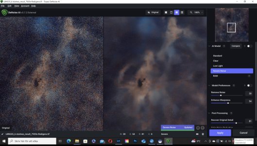

Ser bra ut. M33 är svår, jag är uppe i 6 timmar nu och är fortfarande inte nöjd. Har du Topaz DeNoise så prova att brusreducera bilden, runt 90% av bilderna jag har tagit behöver extra brusreducering då man i framkallningen har dragit ganska hårt i spakarna.

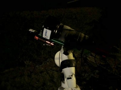

Jag fotograferade också i natt, från 19 till 03 så fungerade allt bra, men något hände vid 03 som gjorde att riggen inte hittade något, troligen för att den pekade åt fel håll. När jag parkerade den på morgonen så pekade den en 45 grader fel, inte rakt upp som den ska.
Mycket frost på objektivet var det också men det är ju utanpå. Dålig bild med mobilen
