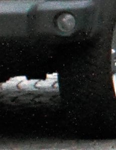

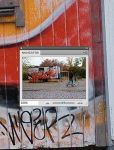

Du som har en Canon 7d och vill själv se efter att ditt exemplar inte är behäftat med den defekt min första kamera uppvisade ta en rawbild och kameran inställd på lägsta iso=100 och gärna ett kontrastrikt motiv med rik högdager och djup skugga.
Framkalla bilden med Camera Raw som inte smetar till resultatet på samma sätt som exv DPP och lyft lite med kurvverktyg i skuggorna, är din kamera inte bra kalibrerad får du ett resultat som detta.
Bild från min första D7 exemplar som sedan blev utbytt
Bandningen uppkommer genom att de 8 utläsningskanalerna från sensorn inte är noggrant kalibrerade vad det gäller nivå från fabrik.
Det verkar lyckligtvis bara var några tidiga exemplar från Canon som har denna defekt.
Idag fick jag exemplar nr 1 utbytt till en senare kamera som inte uppvisar några som helst tendenser till bandning, jag provade även ett exemplar som jag lånade från Mattssons Foto i Lund för jämförelse, inte detta exemplar uppvisade bandning.
