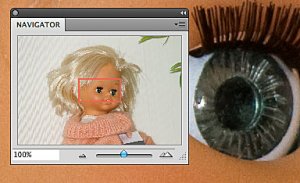

Hej Tony
Ja det ser bra ut. Problemet är just nu Camera Raw som interpolerar upp bilderna från 7d ganska osnyggt och ställer till problem om man bara utgår från skärmen och tittar på bilderna i 100%.
Har du provat LightRoom 3.0 Beta? Den har en mängd förbättringar mot 2.5. Bland annat en helt ny motor för att rendera raw-filerna.
Bilderna från min 5DMKII och D1MKIIN blir klart bättre.
Bland annat hanterar den himlar och brus betydligt bättre.
Betan finns att ladda ner utan kostnad.
Vet inte om det finns en nyare profil för 7D med.

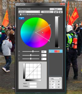

Jag får ta och installera programmet.Något sådant du är ute efter? En profil skapad i picture style editor.

Nej tack
jag tillverkar i så fall min egen utifrån mina önskemål vad det gäller ändring i vissa färger och nyanser
Ingen rawkonverterare estimerar färger och nyanser helt korrekt.
I Canons fall vill jag bara dämpa det röda något och styra över röd nyans något mot gult.

Dämpa inte HELA det röda området i 7D, felet "vrider sig" runt en mittpunkt någonstans mitt i "starkt varmröd". Klarröd ska vara lite blåare, och väldigt varmröd/orange ska dras mot gult - starkast mitt i djup orange ungefär... Det går en linje av "korrekt" röd färgton från "grå-neutral" ut mot precis lite varmare än rent "klarröd".
