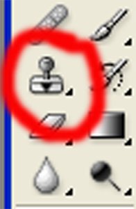

Greve Nickon
Det är en liten sak som fungerar ungefär som en pensel men istället för att måla med en färg så kopierar den struktur och färg från ett bestämt område som du deffinierar genom att hålla markören över området, hålla nere Alt och klicka.

Greve Nickon
Du hittar plåstret precis ovanför klonstämpeln. (Se skiss)
Personligen har jag inte gämfört dom men dom fungerar vad jag vet ungefär likadant.

himla tur man har den där skissen, som du så fint lagt in greven! :)
