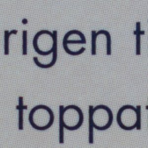

Idag fick jag i alla fall rådet att fota samma motiv först med autofokus och sedan med Live View med AF-ON-knappen så det har jag gjort. Medföljande bild är tagen med ett Canon EF 50/1.4 men på bländare 2.8. Är detta en skarp bild i era ögon?
Jag har inte skärpt bilden något och tyvärr är den lite underexponerad också men det är i alla fall ett fullt utzoomat utsnitt från mitten av fotot. Jag brukar få väldigt skarpa bilder på bländare 2.8 med det objektivet på min 40D. Jag har även en liknande bild med mitt 100/2 fullt öppen om det skulle vara av intresse.
Om ni har andra tips om hur jag kan testa kameran så mottages dessa förstås också. Har inga avancerade grejer hemma dock och inte heller någon skrivare för eventuella testkartor. :(

Det är inte så lätt att ha mer än ogrundade åsikter om din bild, visa
helst hela så att det går att bedömma.

Behöver inte vara en bild i full upplösning,
bara en bild som visar hela utsnittet.
