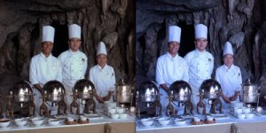

Jag har testat att balansera upp en jpg bild i CS3 och Camera Raw.
Phranangstranden och kockar som står i en grotta, bilden är från en Nikon d2x där vitbalansen blev rejält lurad av färgtemperaturen inne i grottan.
Istället för att kämpa i photoshop med att justera färgbalansen, nyans/mättnad mm gick det bra snabbare att balansera upp jpgbilden i camera raw bla genom att förskuta hela bildens färgtemp. Blåsticket i orginalbilden till höger och från kameran försvann samt flera andra inställningar är lättjobbade, exv att återta lite av utbrända högdagrar.Dvs med verktyget som liknar skugga/högdagrar i Photoshop CS2. Ett stort antal andra justeringar går att göra med jpg bilden i camera raw.För den late är detta ett perfekt hjälpmedel att även få till en jpg bild som ligger snett.
