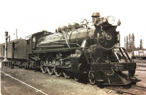

Min pappa efterlämnade ett otal s/v filmer och bland negativen finner jag ett lok. I en annan burk återfinner jag samma lok men nu är bildrutan positiv.
Om jag fotograferar av den senare med namnet Eastman i kanten på filmen rättvänt så blir lokets nummer bakvänt. Jag måste alltså vända filmen. Handlar det om kontaktkopiering eller hur har han gått tillväga?

Kontaktkopiering mot film i avseende att skapa svartvita diabildspositiv? Står det något mer än Eastman i filmkanten?
På filmremsan där loket är med står namnet Eastman på två platser. På en annan avklippt står det Nitrate Film både upptill och nertill och på ett enda ställe ser jag namnet Kodak.
per
Ok, det ger inte så mycket mer information om förfarandet, däremot bör man vara försiktig med nitratfilm eftersom den dels kan avge gaser som är skadliga för andra material, och dels för att den är väldigt brandfarlig. Det sistnämnda gäller speciellt biograffilmer där den stora massan film kan självantända med risk för väldigt allvarliga följder.
Läs mer om nitratfilm här: http://fotosekretariatet.blogg.nordiskamuseet.se/2010/11/nitratfilm-hantering/
(som ren tidsangivelse tillverkades nitratfilm, d.v.s. film där cellulosanitrat utgjorde basen, fram till 1950-talet)
