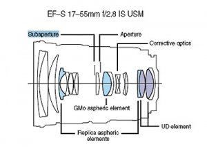

17-55 IS USM subaperture?
RG
Såg någon bild av hur linserna är uppbyggda i den och så finns det 2 bländare (aparture) varför ha 2?
Subaperture finns beskrivet på flertal ställen.
beskrivs som ett linselement som är till för korrigera ljuset före bländaren.
Sedan finns det en uppsjö av beskrivningar, patent mm
googla
Med "korrigera" menas i detta fall att man "klipper av" ljusstrålar som hade gått så långt ut i kanten på objektivet att man inte har någon nytta av dem till bilden, men de kan skapa reflexer som försämrar prestanda.
