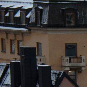

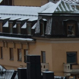

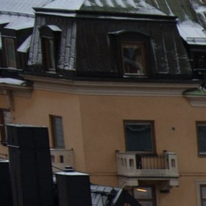

Har precis lagt upp några bildexempel tagna med 24-120 och AF-D50/1,4 i en annan tråd. För er som är intresserade så finns de här http://www.fotosidan.se/forum/showthread.php?t=129140&page=3

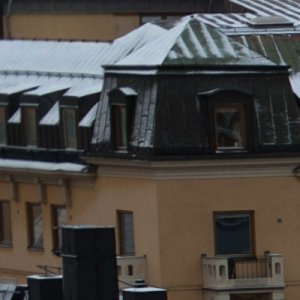

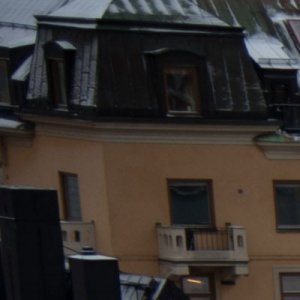

Mankan G
Måste säga att jag är imponerad över skärpan i denna 24-120. Utsnittet är från det övre vänstra hörnet. 100% och noll skärpa pålaggt.
1. Zeiss 50mm F1,4 på f4
2. AF-D50mm f1,4 på f4
3 24-120 på 50 mm f4
Observera dock hur 24-120 skapar de konstiga lutande linjerna i huset. Jag stod på samma plats och pekade mot exakt samma punkt hela tiden med kameran, men skärpan är finfin med tanke på att 24-120 är fullt öppen medan de andra är nerbländade tre steg
