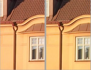

Bilden nedan visar färgbalansering enligt de värden som jag skrev om i första inlägget. Den västra bilden är originalinställningen ur den nya kameran och den högra bilden är kalibrerad enligt de värden som den äldre kameran använder. Bilden är tagna i kvällsolen i RAW och CApture One har framkallat dessa.
Sceanrio A
Canon kan ha infört en förändring i sensnorn som gör att färgerna ska blandas på annat vis för att vitbalansen ska bli rätt. Därför är denna ändring införd.
Scwnario B
Canon har olika inställningar på vitbalansen beroende för vilken marknad kameran är avsedd. När produktionen har kommit igång på allvar så har kameror för den svenska marknaden fått en uppsättning av vitbalansval så att färgerna ska bli rätt med tanke på att dagsljus ser olika ut på olika breddgrader.

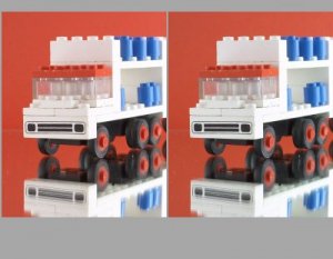

När jag kalibrerar mot gråkort Q-Pcard i bygglampebelysning i Capture one fore den nya kameran värdet 2000 K tonbalans -31. Den äldre kameran får värdet 2450 K tonbalans -1. Det är i detta ljus bilderna av legobilarna är fotograferade.
Jag provade att kalibrera en bild från den äldre kameran med värden från den nya. Bilden är tagen i bygglampsbelysning.
- Vänster bild från äldre kameran, kalibrerad efter gråkort enligt ovan.
- Höger bild kalibrerad med värden för den nyare kameran.
    25.2 KB · Visningar: 547
