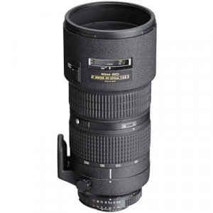

ny på Nikon (bytt från Canon) och har en fråga som gäller 80-200/2,8.
Har möjlighet att köpa ett begagnat sådant (tvåringaren, inte dragzoomen) som är av modellen D ED, alltså inte AF-S eller IF. Vad är det som skiljer dessa olika modeller åt? Är det någon poäng i att köpa detta tycker ni?
Kan nog få loss det för 6 lappar. Bra pris eller fortsätta leta?
Tacksam för tips och tankar!

Tvåringszoomen ska vad jag ha förstått ha IF. Skillnaden på den och AF-S är att AF-S har inbyggd fokusmotor, dvs snabbare. Jag har AF-S versionen, fick den för 7000 om jag inte minns fel. Priset beror ju mycket på skicket, och dessutom är det en mycket populär glugg på beg. marknaden. Så det är väl lite upp till dig, det tog tid innan jag hittade en! Jag var först ute efter en tvårings, men så dök AF-S gluggen upp och då slog jag till. 6000 kanske är i överkant, men det är en grymt bra glugg!
Han som säljer sa att det är tvårings men inte den med IF. Har själv inte sett objektivet i fråga. Men AF-S är väl också med tvåring, eller menar du att AF-S är skjutzoom?

IF=internfokusering, objektivets längd ändras inte.
Det finn vad jag vet 4 modeller av 80-200 2,8. Skjutszoom utan D-chippet, skjutzoom med D-chippet, tvåringszoom och AF-S tvåringszoom. Skillnaden mellan de två tvåringszoomarna är alltså att AF-S har en inbyggd fokusmotor medans den vanliga drivs av motorn i kamerahuset. Praktiska skillnader mellan dessa är att AF-S är snabbare, och du kan fokusera manuellt utan att vrida om vredet på kameran.
Det borde då innebära (om du har rätt) att såtillvida att det är ett tvåringsobjektiv så är det med IF eller finns det två varianter även då det gäller detta? Det är inte AF-S i alla fall...
Hittade följande info men kan inte läsa ut ngt vad gäller IF där.

Jodå, internfokusering är det på alla AF-varianter av 80-200 2,8

Ok, så för att fota på en safari så kanske det inte är ett tillräckligt vasst objektiv eller?
Men det ska i alla fall vara IF på det om det är tvårings och INTE skjutzoom? det verkar vi ha kommit fram till?

Köpte själv 2-rings varianten av denna(ej Af-s)
för 6000:- till D50 och är mer än nöjd.Det beror självklart på vilken referens man har men den är inte mycket långsamare än min 18-55 Af-s.Jag rekomenderar den för skärpa och byggkvalitet,har du sen en snabbare kamera än D50 så är det ännu bättre

Japp, jag har 2-rings icke-AF-s och den ändrar inte i längd när den fokuserar (om det sedan kallas IF eller inte vet jag inte)
Om den är tillräckligt snabb för safari vet jag inte heller, vet inte hur snabbt objektiv man behöver (men är nyfiken). Men jag har inte haft några generella snabbhetsproblem med min icke-AF-S:are.
Vad jag däremot vet är att man kan begränsa fokusområdet så att den inte behöver leta över hela området, vilket snabbar upp fokuseringen lite.

Verkar som om många är nöjda med objektivet så det blir nog en vända in till säljaren för inspektion tror jag...

Är objektivet i bra skick så är priset helt OK !
Jag sålde mitt för en vecka sedan och jag fick 8000:- för den, men den var ett halvår gammal i absolut nyskick.
Autofokusen var blixtsnabb på min D2 kamera, den kameran har snabbare och starkare motor, men jag har svårt att tänka mig att det skulle bli väldigt mycket slöare på en D80.
Objektivet är hur bra som helst optiskt, faktiskt bättre än Canons motsvarigheter, knivskarpt redan på full öppning och med en byggkvalitet som är mästerlig.
Den enda nackdelen med den är att den är väldigt tung.

Hej Kent och tack för info!
Så vad säger du om det där med IF? Om det är en tvåringare, är det då också garanterat med IF eller finns det både och?

Den tvåringade varianten kom 1997 och har IF, så har ditt objekt tvåringszoom och stativfäste så har den också IF.
