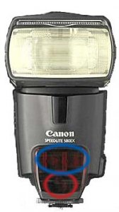

Hej,
Har haft min 580EX i ungefär en vecka nu. Igår när jag satt och testade AF-hjälpljuset så upptäckte jag att bara den nedersta av (vad som verkar vara) de 3 AF-ljusen fungerade.
Är de två översta lamporna till för något annat tro?
Se bilden, där har jag ringat in i rött den lampa som fungerar hos mig. De som är inringade i blått är det som inte fungerar.
EDIT: Kan det ha nåt att göra med vilket objektiv som används? Hade mitt Sigma 18-50/2.8 på.
Har bara en 430EX men spontant skulle jag tro att 580 behöver minst en "lampa" för att kunna vara master i en miljö med flera blixtar och en "lampa" för att kunna ta emot signaler då den är slavblixt.
Så funderade jag också först, men enligt instruktionsboken så sker all kommunikation i det trådlösa läget med IR-lamporna som finns under den smala vertikala plastdelen som du hittar strax ovanför Canon-loggan.
Det är samma sak med 430ex. Den andra af-lampan lyser ut streck horisontellt och tänds bara om du väljer någon av ytter-af-punkterna till höger eller vänster.
