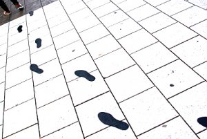

Jag tror egentligen du behöver besvara den frågan själv genom att titta på bilder som är tagna med den glugen. Jag korrigerar aldrig för distorsion, men det kanske beror på att jag har högre tolerans än andra.
För mycket distorsion?:
    98 KB · Visningar: 169
