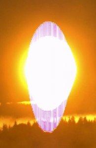

Jag fotade soluppgången idag och erfor lite intressanta artefakter kring solen vid en del kort, som jag undrar om någon sett förut eller vet vad det är.
Ellipsformen uppkommer på andra bilder med annan brännvidd också, och alltid med spetsarna mot sensorns längsta sidor. Roterar man kameran 90 grader är ellipsen alltså horisontell.
Den uppkom inte på alla foton med solen med, utan bara vissa. Jag kan inte se något speciellt samband mellan de med och de utan.
En annan bild med samma ellipsform var t ex tagen med f/7.1 och 1/2500 s.

Grundorsaken är att pixlarna får så mycket ljus att de "blöder över". Sekundärt beror det på en egenhet hos sensorn i D40: den använder elektronisk slutare vid slutartider kortare än 1/250s. Den elektroniska slutaren klarar inte av att hantera så starkt ljus.
Lösningen är att använda slutartider som är 1/250 eller längre. Antingen genom att blända ner eller använda gråfilter.
