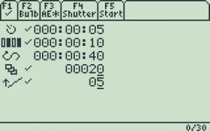

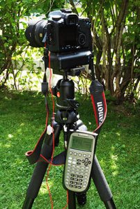

Tänkte dela med mig av lite bilder på ett program/projekt jag programmerat tillsammans med Johan Rydh. Det gör en TI-89 Titanium till en avancerad fjärrutlösare för Canon.
Vi har testat med 40D och 5D MK2 och det fungerar finfint. Ska fungera med alla Canons EOS kameror. Johan har även gjort ett liknande program för TI-84 Plus serien som också finns att tanka här nedan.
Just nu finns de funktionerna som finns i Canon TC-80 N3 samt att det i 89-versionen går att ställa hur många sekunder innan exponeringen spegeln ska fällas upp.

v0.63 Beta för TI-89/TI-89 Titanium
Kräver AMS 2.07 eller senare.
Används på egen risk
Bilderna är från 89-versionen.
