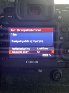

Första frågan, har du korrigering av perifierbelysning påslagen?
Denna funktion för korrigering av distorsion kan ge extrem bandning med vissa tredjepartsobjektiv i den jpg-bild som används för att förhandsvisa en råfil.

Hej, Det vet jag faktiskt inte, det är inget jag ändrat på iallfall , så är det "på" som default så är det säkert på nu med. Jag får kolla när jag kommer hem. Tack för tipset. Jag ska försöka simulera samma bilder med min nyinköpta 5DmkIV se om det ter sig bättre på den.

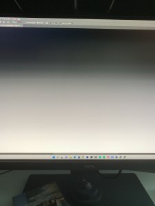

Nu blir jag lite konfunderad. La över bilderna från kameran från igår där jag såg bandningen redan bak på displayen. Ser inte så farligt ut i LR, och jag kan misshandla bilden rätt bra genom att dra i reglagen utan att bandningen blir så påtaglig, men när jag lyfter in bilden oredigerad i PS så tycker jag mig se mer bandning och vid tex en gradient map till svartvitt så blir det väldigt tydligt. Provade lägga en vanligt Övertonig på bilden som et separat lager, från svar till vitt. Så man bara ser själva övertoningen, och den har också bandning...??? Är PS fel inställt? Skärm fel läge? Nu blev det mycket frågetecken

den andra bilden
