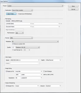

Behövs slutskärpa vid oförändrad storlek
Enligt update finns ingen uppdatering till min version (utgråad). Enligt länken så är bara kamerastöd, buggfixar och något mer med till CS6. Övriga funktioner till CC. Jag har inget att hämta i alla fall...
Jag fick till slut en uppdatering till Camera Raw men inga funktioner för skärpa i spara-dialogen där. Tydligen behöver man CC för att få tillgång till det. Efter lite funderande har jag hakat på CC-tåget och mycket riktigt - nu kan även jag lägga till slutskärpa :)
