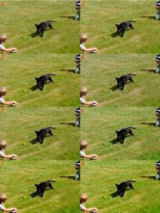

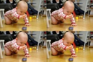

Nej, det gör de inte. Då hade det bara behövts en bildkontroll. De olika bildkontrollerna har olika tonkurvor, gamma och färgprofil. Jämför samma motiv med samma färgmättnad och kontrast tagen med de åtta olika bildkontrollerna och de kommer att se olika ut.
Se tex här
    27.3 KB · Visningar: 592
Här syns också tydligt skillnader i färgprofilen mellan fyra olika bildstilar med samma inställningar på kontrast och färgmättnad:
    23.1 KB · Visningar: 636

Kameran drar på eller drar bort olika mycket i olika kanaler beroende på valda lägen. Tex så vräker "livfull" mycket i den röda kanalen så att den ofta blir utbränd.
Har du en mindre nyansskillnad i tex "porträtt" eller "neutral" så kanske den inte märks på samma sätt som om "livfull" används.
