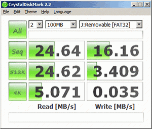

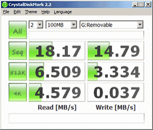

Nu har jag inte läst alla inlägg i detalj, men jag vet att det finns långsamma och snabba USB-kortläsare. Nedan följer resultatet av två kortläsare som råkar vara anslutna till min dator just nu, jag har haft ännu sämre läsare tidigare. Observera maxhastigheten för minneskortet jag körde testet med bara är 30 MB/s, men det är ändå ganska nära maxhastigheten för en USB-kortläsare (c:a 35 MB/s).
För en mer seriös jämförelse rekommenderas Rob Galbraiths mycket omfattande test (varifrån jag hämtade uppgiften om USB:s praktiska max): http://www.robgalbraith.com/bins/reader_report_multi_page.asp?cid=6007-9392
Som vi ser utav testet är det ingen tvekan om att FW är ett bättre och snabbare protokoll när det används rätt, men du behöver minneskort som är snabbare än 30 MB/s för att du skall få någon egentlig vinst över en bra USB-läsare.
    24.7 KB · Visningar: 135
    24.3 KB · Visningar: 137
