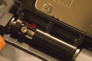

Har precis plockat upp ett BP-E4 till min EOS 5D. Enligt den något märkliga bruksanvisningen skall man plocka bort batterluckan på kamerahuset genom att skjuta det bakåt och sedan dra luckan uppåt. HELT OMÖJLIGT! Skjuter och drar som det snart går sönder. Sitter en liten skruv på gångjärnet som håller luckan, skall denna bort (står inget i bruksanvisningen)? Någon som vet hur man gör?
TACK!
Helt riktigt, visst var det bara att dra den där minimala skruven åt vänster! Lysande!
