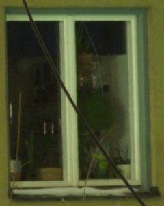

Fotograferade en hel del nattbilder i vintras men kännde aldrig något behov av att använda mig av extra brusreducering. Var väldigt nöjd ändå och la eventuellt bara på lite färgbrusreducering i CameraRaw.
Ett utsnitt från ett mörkt fönster; ISO 320, 7 min exponeringstid, ingen brusreducering varken i kameran eller CameraRaw:
    10.1 KB · Visningar: 150
