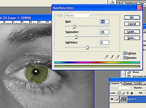

...eller markera ögat, någon px feather, och tryck ctrl+U och bocka för colorize och dra i reglagen....
    44.4 KB · Visningar: 392

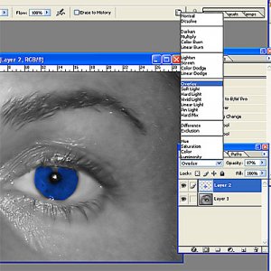

...eller skapa ett nytt tomt lager. Ta en pensel och måla ögat med valfri färg. Ändra till t ex blandningsläge Overlay i lagerpaletten och dra ner opaciteten i lagret något....
    42.2 KB · Visningar: 350
