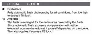

Ang länk har jag den inte på jobbet, men gå till
www.canon.com, välj USA och consumer products så kommer du efter lite navigerande till dessa och är finns det en tutorial om Ettl-2
