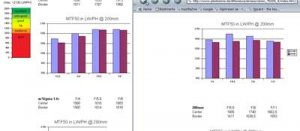

200mm fasta är något vassare, bättre kantskärpa.Ses bla vid bl 5.6 där det fasta 200 är jämt och bra
Mikael
    8.7 KB · Visningar: 1,008

Vart hittar du bilderna, lite för små att se.
niklas
Här. http://www.photozone.de/8Reviews/index.html
Jag är dock lite kluven till att säga att 200 fasta är skarpare. Jag har haft EF 200/2.8L II och har också EF 70-200/2.8L. Den fasta är bättre när du bländar ned ett par steg. På 2.8 och 4 så är 70-200 skarpare. På 5.6 är det väldigt lika med liten fördel för det fasta. Vid bl 8 så har det fasta dragit ifrån. 70-200 är dock absolut inte dålig vid bl 8.
Att säga att skärpan vid kanten är bra och jämn vid 5.6 på den fasta (en skillnad på 15 i värdena) och underförstått mena att det skulle vara sämre på 70-200 (där det skiljer 14 i värdena känns lite missvisande).
I mina ögon är det frågan vid vilken bländare du vill göra jämförelsen. Fotar du mycket vid 2.8-4.0 så vinner zoomen, Har du ljus så det räcker och kan blända ned så är den fasta skarpare.
Your choice...
