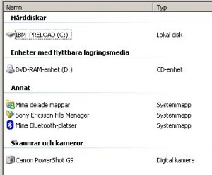

Min G9 dyker upp som en enhet under Skannrar och kameror i utforskaren, inte som en vanlig enhet (removable device).
Nog ska väl det gå?

Jo visst kommer jag åt innehållet via den symbolen också men det går bara att kopiera bilder till datorn, inte flytta och inte skapa egna mappar, flytta bilder TILL minneskortet etc.
Trodde att alla moderna digitalkameror kom upp som externa enheter.

Det trodde faktiskt jag också... Jag testade nu med en 400D och en A710 IS på två datorer:
XP:
Precis som du säger, filerna kommer upp men det går inte att behandla dem som på en enhet.
Vista:
När jag pluggar in min 400D så blir det som på XP. Kortet visas men likväl går det inte att skapa mappar etc.
Däremot A710IS går att öppna som du vill, döpa om filer etc.
Om dessa olika resultat beror på vilka drivrutiner jag installerat, skillnader i kameror minnesmoduler eller kamerornas programmering eller något annat har jag ingen aning om. Microsoft + Canon, ja då kan nog allt hända! :)
Den enklaste lösningen är nog att skaffa en kortläsare för en hundring.
Själv brukar jag dock inte göra några som helst redigeringar av minneskortet från datorn, endast kopiera över filerna. Sedan tillbaka med kortet och formatera det direkt i kameran för att tömma det.
Mvh
Anders
På Nikon systemkameror kan USB-porten konfigureras som MTP/PTP eller MSC Masslagringsenhet.
I första läget visas kamerasymbolen i Utforskaren och den fungerar som ni beskriver.
I MSC-läge visas kameran som en vanlig disk och kan hanteras så också.
