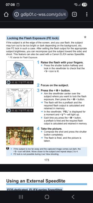

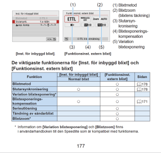

När blixtarna är satta som slaves, så reagerar de på kamerans inbyggda blixt och utlöses, men det verkar som att de utlöses för tidigt. Kameran är inställd på E-TTL II, och jag funderar på om det är den som göra att de externa blixtarna utlöses för tidigt, men det verkar inte gå att ändra till något annat än E-TTL II om man inte sätter på en kompatibel blixt i blixtskon som kamera känner till. Och just för den här Canonmodellen verkar Canon ha valt att inte ha en standard-blixtsko.
