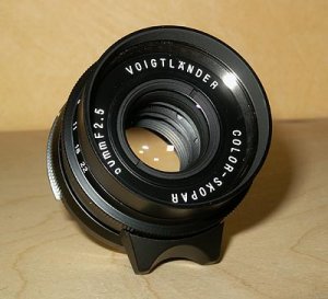

Har funderingar kring denna Voigtländer mätsökaroptik. Vill nämligen ersätta min Jupiter 8 50mm/2 då jag retar mig på den roterande frontlinsen som gör att avståndsinställningen oavsiktligt kan ändras vid bländarändring. Optiskt har jag dock inget att klaga på hos Jupitern. Color-Skoparen är ju väldigt liten och kompakt och jag undrar om någon har erfarenhet av den eller kan länka till några tester/bilder? Har förut sett en japansk test på nätet där man jämförde olika mätsökarnormaler, bl.a denna, men hittar tyvärr inte den nu. Har dock läst att den ska ha en mjuk bokeh men kanske inte är riktigt lika skarp som t.ex Planar 50mm/2 eller Nokton 50mm/1,5. Vill ändå ha en liten och kompakt normal och kan stå ut med att den inte är superskarp, men vill naturligtvis att den ska vara av godtagbar klass.

Har just inhandlat en Color-Skopar 50mm/2,5. Det var 25% rabatt hos lp-foto på den svarta nu och då var det inte lönt att köpa den utomlands. Ska lägga in lite bilder så fort jag hinner. Skoparen verkar vara en gediget byggd optik i alla fall. Och snabbfocuserings"knoppen" (vad fan heter det?) på undersidan gillar jag. Bara ett kvarts varv mellan närgräns och oändlighet. Styrs lätt med pekfingret. Mycket snabbarbetat och det passar ju bra när man inte vill köra på hyperfocal vid gatufoto.

De nya Voigtländer-objektiven med gamla namn har inte så mycket med de gamla konstruktionerna att göra, annat än just namnet. Den gamla Skopar är mycket riktigt en 4-linsig konstruktion men nya Skopar 50mm/2,5 i den kompakta designen har hela 8 linser i 6 grupper, vilket är fler än de flesta normaler som brukar ha Planar-konstruktion med 6 linser i 4 grupper. Att Skopar 50/2,5 inte är en vanlig Planar med 6 linser beror förmodligen på att man behövde en annan konstruktion för att kunna få den så kompakt som möjligt med tillräckligt bra prestanda.
