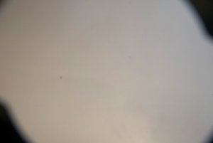

Upptäckte idag att det är mörka fält i hörnorna av bilden då objektivet Nikon AF-S 24-70 2.8 G ED) vid 24-40 mm zoom .
Byte av objektiv = ingen förändring
Byte kamera = inga mörka fält
Slutsats = Något har hänt med kameran
Ser inget konstigt då jag tittar in på sensorn.
Någon med ideer om vad som hänt.
Blir en resa till verkstad då man inte kan ha det på detta viset.

Det ser ju snarast ut som ett snett monterat motljusskydd. Att kameran skulle vara felaktig i ett visst zoomintervall ter sig lite märkligt.
(Om byte av kamera betyder att du monterade på en DX-kamera istället för FX-kamera, så lär ju skuggorna ha hamnar utanför sensorn där.)
Det ser inte ut som en normal vinjettering. Det här är väl en dum fråga men sitter motljusskyddet rätt?

Det sa bara "klick" så problemet borta...
Alldeles riktigt med motljusskyddet som inte kommit till låst läge.
Tack för ett snabbt svar som löste problemet enkelt.
Det var första saken man lärde sig om kameran detta året... kommer troligen mera. :)
Och om det inte är frampå, kanske det är bak. En del objektiv har en rektangulär mask baktill för att hindra att ljus reflekterat inne i objektivtuben ska nå sensorn. Om den masken har lossnat och hamnat fel, skulle det kunna bli en sådan effekt.

Problemet löst.
Det var motljusskyddet som inte klickat in i låst läge. Så nu är allt ok igen.
Tack för snabb hjälp...
