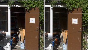

Jag har tidigare visat att Fuji har något bättre egenskaper än 5d i botten, bild på nytt.
Båda kamerorna exponerade lika . Längst ner till vänster står det vita fältet av ett qp-kort som är solbelyst och har värdet 255.
Rakt in i skuggan/ inne i boden kan färgdetaljer ses, exv blåa, röda osv.
Detta är spannet från de båda kamerorna på 100iso, dvs från det vitaste 255 och neråt. Bilderna framräknade absolut likvärdigt med senaste Camera raw, linjär kurva vald, och svart 0-ställd.
Det finns mao ingen kontrastkurva pålagd.
Mikael
    17.6 KB · Visningar: 535
Och här spannet från vitt, qp-kort vita fält nere i vänster hörn har värdet 255 och sedan rakt in i det mörka.
    17.6 KB · Visningar: 531

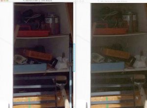

Det jag menar är att det nog är förhastat att tro att man räknar upp "linjärt" bara för att man har reglagen på noll. Om det är DR man vill åt så borde man väl försöka klämma ur så mycket som möjligt ur respektive bild istället för att behandla båda precis likadant. Det är ju först när man börjar dra i spakarna som man ser om det finns något att hämta i skuggorna eller om det bara är brus. Jag ser ingen som helst skillnad i dina senaste jämförelsebilder faktiskt.
Då lyfter vi bilderna exakt lika, detta är en extremsituation. Vänster bild innehåller lite mer färginformation=S5
Mikael
    19.2 KB · Visningar: 494
Mikael
"lite mer" ?
vill nog hävda att det är lite mer än lite,
inte mycket kanske, men betydligt mer än lite,
nånstans mellan lite och mycket,
3 av 5 typ,
Precis vad jag menade. Nu ser man ju tydligt skillnaden, vilket ju var meningen. Det där med "räkna upp linjärt" behöver ju inte vara särskilt avslöjande alltså.
