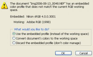

När jag öppnar en bild i ps cs2 så kommer följande ruta upp.
Borde väl inte vara så när den är en rawfil, om jag tolkat tidigare inlägg rätt?
dessutom har jag ju ställt kameran på adobe RGB.
det känns som det är en plugin från nåt av nikons program som jag har installerat. som öppnar raw-filerna i PS. testade i en demo av elements och där verkar det vara elements egna program som hanterar det. Av utseendet att dömma.
Nikon har ovanan att installera sin mycket enkla råkkonverterare i Photoshop utan att fråga om man vill ersätta Camera Raw. Gå in i Photoshops mapp för plug-in och lyft allt som heter något med Nikon.
Efter det att du startar om Photoshop och sedan öppnar en råfil kommer du få upp Camera Raw, som är Photoshops inbyggda råfilskonverterare, som är bland de bästa konverterare som finns.
Stefan
