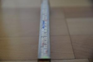

Hej alla,
Har precis köpt en beg, D90 och ett beg Tamron AF 17-50 2.8 (det nya med stabb)
7 av tio bilder verkar bli oskarpa så jag gjorde ett högst ovetenskapligt test och fota en linjal
snätt ovanifrån. Körde med centrum avvägd mätning och en punkts focus (den i mitten) focuserar på 7:an
Kolla gärna på bilden jag bifogat, verkar som att fucus ligger nånstans runt 6,5?
Vad säger ni? Bakfocus?
    6.9 KB · Visningar: 558
Din testmetod är inte tillförlitlig.
Att försöka fokusera ett "lutande plan" gör att du inte vet var autofokusen faktiskt hittar skärpan. AF-sensorn är faktiskt ganska stor. Oftast större än markeringen i sökaren. Att den fokuserar närmare än mitten i detta fall är snarast ett tecken på att det är rätt.
Du måste testa mot ett plant, kontrastrikt, motiv som är absolut parallellt mot sensorn.
Alltså, typ, sätt upp en tidning på en vägg. Väl beslyst. Sätt kameran på stativ. fokusera, växla till live view. zooma in (alltså med liveview inte med objektivet)). fokusera manuellt (eller med live vieW) och se ifall du kan få det skarapare. Om du kan det så börjar nästa steg - att ta reda på om det är framför eller bakom. Men det spelar ingen roll. För om den fokuserar fel bör du lämna in den på kalibrering.
Petter ...
Petter ...
Efter ganska flitigt användande av macroobjektiv, Tamron 90 och numera Nikon 105, har jag lagt märke till att det är viktigt att man sätter fokuspunkten på en ganska stor yta. Samtidigt bör man välja en plan yta. Detta är lite svårt i den tredimensionella värld vi lever i. T ex ansiktet på en gräshoppa. Fokus i bilden hamnar bakom det önskade läget. Nu är det ju så att autofokus i närbildssammanhang är osäker, med Nikons 105:a kan man enkelt korrigera manuellt. Men, hittar man en plan och tillräckligt stor yta på en gräshoppa hamnar fokus rätt. Något att träna på och att aldrig lita på automatik. Man blir bara besviken.//K
