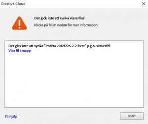

Jag har lagt den i mappen som ska synka mot CC så jag har en backup om något händer med datorn. Provade att starta Lightrrom nu och mina redigeringar jag gjorde tidigare idag finns kvar.
Om jag klickar på meddelandet som dyker upp stup i kvarten står det som på bilden.
    41.2 KB · Visningar: 27
Det är nog inte meningen att man ska synka .lrcat. Dels blir den filen rätt stor och skulle behöva överföras efter varje ändring i en bild, och dels är filen öppen när Lightroom är igång vilket förmodligen är det som stoppar synkningen.
Det är bättre att lösa backup av katalogfilen på annat sätt.
