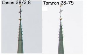

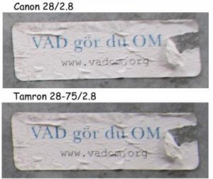

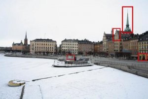

Här en liten ovetenskaplig jämförelse mellan dom två. Tagna med just 5D.
Rött är markerat för var vi tittade närmare på bilden.
Jag visar inte jämförelse mellan objektiven från mitten, för det var ingen skillnad. Båda lika skarpa.

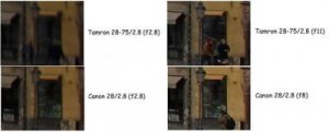

Här jämförelse mellan EF 28/2.8 och Tamron 28-75/2.8 i kanten. På full öppning är Canons betydligt skarpare i kanten av bilden. Nedbländat till bästa bländare (f8 för Canon och f11 för Tamron) är det nästan lika men visst, Canons är något skarpare.
