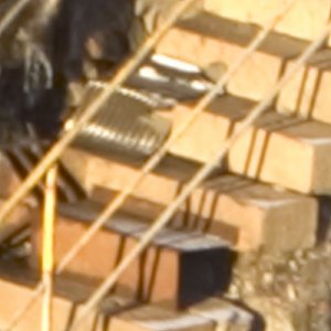

Prova att dra upp en bild från din D70 till 7654x5102 pixlar så blir jämförelsen med Minoltabilderna rättvis. Så här ser det ut från en D100. Jag tycker nog att filmbilderna ser bra mycket bättre ut.

Som sagt, om du drar upp långsidan på en av dina bilder till 7000 pixlar så får du rätt storlek för jämförelse.
Här har jag annars en gammal jämförelse, dock gjord med en betydligt sämre skanner än de som användes i testet i länken.
Ok Jim...Nu börjar det likna någe!
Det där såg ju rätt bra ut...om det är den kvaliten vi snackar om så är det ju bara att handla scanner pronto!
