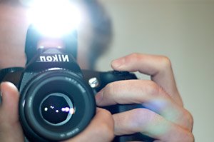

Nu blev jag ju tvungen att springa till spegeln och prova själv.
Kommandoläge och SB-800 bakom ryggen.
    13.9 KB · Visningar: 257
Haha ja, precis när jag skrivit inlägget tog jag en bild på min flickvän, och vad såg jag där. Jo, två reflexedr i ögat. ;) Så jag hade fel. Sist det hände var hösten -84. :)
