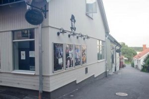

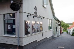

I somras tog jag några bilder med ett Kenko 67mm Polfilter av billigaste modell, runt 500kr tror jag.
Här kommer 2 bilder tagna med D7000 och 18-105VR:
Jag hade märkt att kontrasten blev dålig så testade ta dessa bilder med bioplanscherna där man tydligt ser att poleffekten fungerar, men att kontrasten blir så extremt lidande att det inte är värt att använda någonsin.

Edit: Förtydligande, första bilden är alltså tagen UTAN filter, och den andra MED filtret på och rättvridet.

Det var en mycket märklig (d)effekt, kontrsten ska ju öka inte minska!

Det ser mer ut som motljus än som polarisering. Hade du motljusskydd på när du tog första bilden? Var stod solen?

Jag minns inte exakt hur situationen såg ut, men jag hade troligtvis inte motljusskydd med tanke på att jag testade med polfiltret. Fast jag har fler bilder från samma dag tagna mot olika riktningar som ger precis samma resultat. Kan ju plocka fram grejerna och ta några testbilder när det är soligt, men det såg likadant ut oavsett riktning som bilderna togs åt.
Har antagligen samma filter men i 52mm, för 300kr. Har aldrig nånsin fått sån disig effekt med det på.
Motljusskydd på...inspektera också pol-filtret noga med riktat ljus, med ficklampa, genom, runt & från sidan av filtret, & se så att det verkligen är riktigt rent (Syns oftast inte i vanligt ljus), & inte ligger nån hinna som disar till det i vissa fotosituationer...eller överlag.
