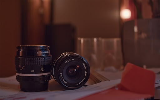

Kolla här:
http://lh4.ggpht.com/_bnb4o4ylUx8/S3R49o4BiNI/AAAAAAAAED0/9JNns2M76qs/DSC_3785_200iso.jpg
vs
http://lh5.ggpht.com/_bnb4o4ylUx8/S3R48NHA_iI/AAAAAAAAEDw/Mrme3J_jq7k/DSC_3785_4iso.jpg
Första bilden är en bild tagen på iso 200 och en slutartid på 1/10s. Den andra bilden är 50 bilder som också är tagna på 200 iso och en slutartid på 1/10s. Men eftersom det är just 50 bilder så tog jag bilder under sammanlagt 5 sekunder och eftersom bruset är olika på varje bild så kommer det jämna ut sig så pass mycket att det motsvarar typ 4 iso.
Men det kanske inte illustrerar just hur lång slutartid ser ut, utan jag tog bilden för att testa att få riktigt lite brus, men principen är densamma iaf.
O anledningen till att det är så pass brusigt på 200 iso är för att bilden är ganska rejält underexponerad eftersom jag inte ville bränna ut lampan. :p
