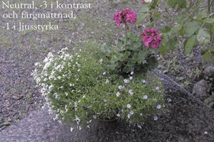

Två extrema inställningar av samma motiv visande hur bilderna ser ut som jpg eller i det här fallet efter rak konvertering i View NX. Först Neutral bildstil med minsta möjliga kontrast och färgmättnad:
    74.6 KB · Visningar: 226

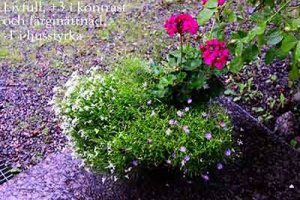

Andra extremen dvs Livfull med + 3 i både kontrast och färgmättnad:
    67.3 KB · Visningar: 235

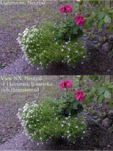

Med Lightroom ser båda de ovanstående filerna precis likadana ut vid neutral konvertering:
    86.3 KB · Visningar: 235
Lightrooms neutrala läge (allt variabler satta på 0) motsvaras av bildstilen Neutral med kontrast, ljusstyrka och färgmättnad på -1.
    91.9 KB · Visningar: 209
