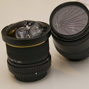

Som sakt uv/sky light är en billig lins försäkring fick bevis på det idag då jag bokstavligt sparkade ner kameran i backen . Men till saken hör att efter att kameran åkte i backen och slog sönder uv filtret så får jag fasiken inte bort stål ringen och då objektivet är ett 18-55 SAM å som ni vet är gjort i nått plast liknande mattrial så vågar jag inte andvända "våld" så någon som har något bra tips på hur jag får bort ringen utan att skada objektivet ?????

Själva filtret är ju kört så varför inte prova med en vass sidavbitare och klipp av filterringen på två - tre ställen och böj lite så går själva gängen av och då borde den falla loss, passa bara så Du inte klipper i kompositen eller repar frontlinsen med tången.
Har Du otur så fick gängorna på nöten i fallet så då kan nya fiiltret blir svårt att få dit också!!
Det gäller ju att får ett bra grepp och det kan ju vara svårt på ett filter. Testa försiktigt med en polygrip? Får naturligtvis inte nypa för hårt. :p Kanske rugga upp utan på filtret med något sandpappar för att får bättre grepp först?

Ska se om det går att knipa tag i kanten på ringen med en avbitare och se om det går att vrida loss den . Tog ett par prov bilder strax efteråt och som jag kan se på bilderna så har linserna klarat sig och kameran verkar ha klarat sig efter fallat . Så nu blir det till å köpa nån stöt tålig compakt kamera och ha med sig på jobbet . man får ju så att säga lära sig av misstagen

Var försiktig när du plockar bort UV-filtret, ligger det glaskross mot frontlinsen är reprisken stor.
Satte på linsskyddet innan jag la ner den väskan och jag tog dammsugaren å sög bort det som liknade dam men som förmodligen var pullveriserat glas när jag kom hem så nu tror jag att linsen är ok ja förutom stål ringen som inte vill bort

Prova försiktigt att skruva dessa med skinnhandskar på, alternativt med en handduk, sedan i riktigt envisa fall kan det hjälpa att skala en elkabel och ta en av de beklädda kablarna inuti och snurra runt filtret och tajta till och försöka gänga bort denna.

Ahh det där med kabeln låter ju som en god ide då får man ett ganska stort tryck runt hela ringen ska testa detta i morn innan jag tar till av bitar tången

Om gängan är skadad så kan du nog inte vrida bort filtret.
Det kan gå att såga upp filtret uppifrån med en fintandad såg.
Gör två snitt mittemot varandra tvärs över filtret, sen bör det gå att bräcka upp den tunna gängan med en tång. Såga inte för djupt så att du skadar objektivet.

Ringen ser rätt oskadd ut på den biten mot objektivet och det är ingen större skada på ringen heller utan det är en lite buckla i överkant som kanske är ca 1 mm djup sedan så är det själva lås blecket på insidan som har hållt fast glaset är stukad så den borde gå att skruva loss och ta till sågen känns inte så aktuellt då det känns lite vanskligt att såga med risk att man får in något metal spån i linsen . Bild ligger här i min blogg på hur ringen ser ut just nu

Affe, ta tag i filterkanten uppifrån med en stadig tång och vrid runt, det borde funka.
